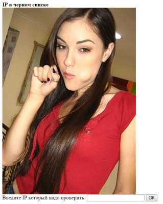

Как проверить если скрипт работает?
то есть хочу проверить если на самом деле показывает сообщение что сайт закрыт...
Спасибо

Скрипт обновили.
Тестовый скрипт, как здесь, тоже, только в архиве он называется test.php.
