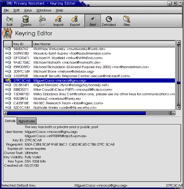

2. Нажимаем «Пуск» — «(Все) Программы» — «GnuPG For Windows» — «GPA».
3. В открывшемся окне, предлагающем сгенерировать новую ключевую пару, нажимаем «Generate key now». Запустится мастер, который сделает несколько шагов:
  1. В поле «Your name» вводите своё имя латинскими буквами (можно ник) и жмите «Forward«.
  2. В «Your Email Address» вводите свой Email-адрес. Если вы генерируете ключ для общения через Jabber-клиент, то вы можете указать свой JID (Jabber ID вида имя@jabber-сервер).
  3. В «Passphrase» и «Repeat Passphrase» нужно придумать и ввести собственный пароль. Пароли можно записывать в блокноте в виде подсказок, например, если ваш пароль это дата вашего рождения и цифра 5, то можно записать в блокнот подсказку "д/р5", которая поможет вспомнить пароль.
  4. Делаем («Create Backup copy») или отказываемся делать («Do it later») резервную копию ключа шифрования GPG. Лучше сделать копию ключей и поместить на сменный носитель.
  5. Жмём «Apply» и ждём примерно 1-5 минуты до окончания генерации ключевой пары. Ключевую пару также можно сохранить на сменном носителе.
4. После успешного создания новой ключевой пары, в окне «GNU Privacy Assistant», вы увидите свой ключ. Теперь нужно получить его открытый ключ чтобы в дальнейшем передать собеседникам в Psi. Выделите его щелчком левой кнопки мыши и нажмите на панели инструментов кнопку «Export» и сохраните ключ с любым именем, но с расширением asc.
5. Свой открытый ключ, сохранённый на этапе 3, затем можно передать собеседникам, с которыми вы захотите общаться по защищённому каналу через Psi, электронную почту, jabber, icq и т.д.

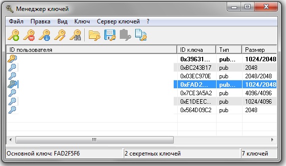

WinPT
Графический фронтенд для управления ключами.
Висит в трее.
OpenPGP менеджер ключей
Управляет ключами.
Менеджер ключей GnuPG

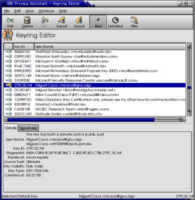

GPA
Альтернативный менеджер для управления ключами. Для отображения графики в нем используется GTK.
Менеджер ключей шифрования GPG4Win

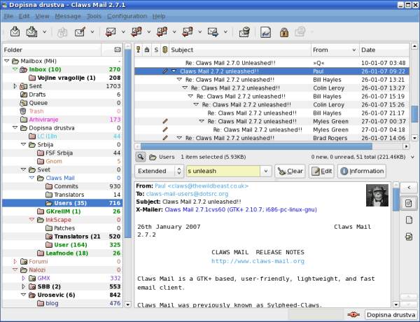

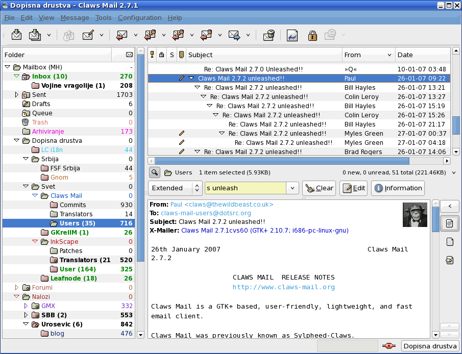

СlawsMail
Почтовый клиент с интегрированной поддержкой gpg, основанный на GTK.
