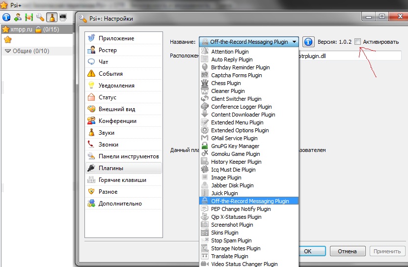

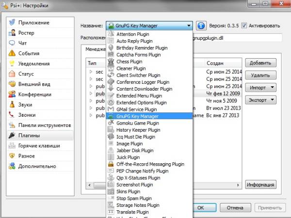

Итак, вы установили PSI+ на компьютер, осталось настроить шифрование. Для этого заходим в Настройки -> Плагины, выбираем из списка Off-the-Record Messaging plugin и ставим галочку Активировать.

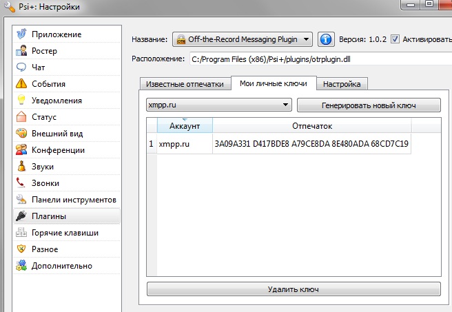

Теперь заходим во вкладку Мои Личные Ключи и генерируем новый ключ.
Psi+ настройка OTR, устанавливаем ключ

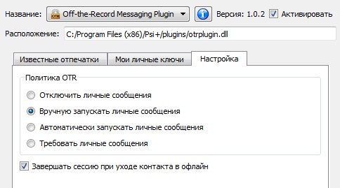

Во вкладке Настройка выбираем пункт "Вручную запускать личные сообщения" и ставим галочку "Завершать сессию при уходе контакта в оффлайн" и нажимаем Применить.

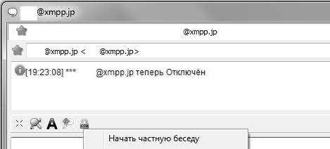

OTR влючен, теперь настраиваем шифрованное общение с собеседником. В диалоговом окне нажимаем на замочек otr и выбираем пункт "Начать частную беседу".

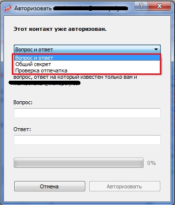

Теперь нужно авторизовать друг друга. Для этого снова нажимаем на замочек OTR и "Аутентифицировать контакт".
Аутентифицировать контакт можно тремя способами: через вопрос и ответ, через общий секретный ключ или путем сверки электронного отпечатка.
Авторизация OTR ключа
1. Вопрос и ответ.
Вы задаете вопрос, который знает только ваш собеседник, и ответ на него, а ваш собеседник должен правильно ответить на вопрос.
2. Общий секретный ключ.
Здесь нужно написать одинаковую фразу обоим собеседникам, фразу безопасно можно передать через сервис https://privnote.com/.
3. Сверка электронного отпечатка.
Нажимаем на замок otr и выбираем "Показать свой отпечаток". После этого подтверждаем отпечаток собеседника.

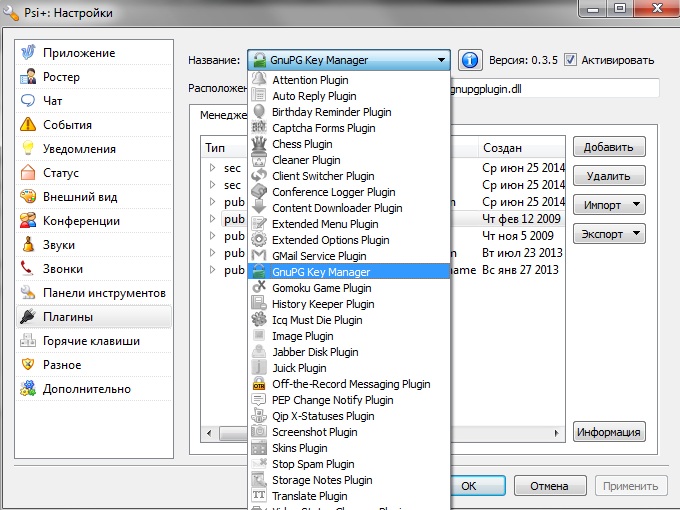

В Psi+ уже есть свой встроенный менеджер ключей, нам нужно лишь его активировать. Для этого заходим в Настройки - Плагины, выбираем из списка GnuPG Key Manager и жмем Активировать.
Psi+ PGP

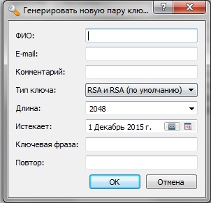

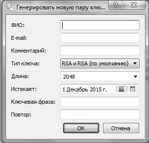

Тут же можно сгенерировать новый ключ, нажав кнопку Добавить или выбрать из списка существующий, созданный ранее.

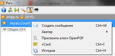

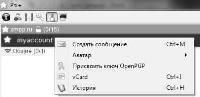

Когда ключ создан, присваиваем его к нашему аккаунту. Для этого кликаем правой кнопкой мыши на имени аккаунта и выбираем Присвоить ключ OpenPGP. Программа попросит ввести пароль для ключа и будет спрашивать его при каждом перезапуске.

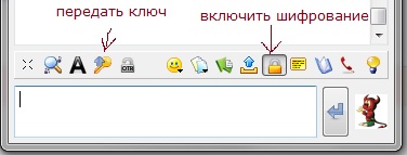

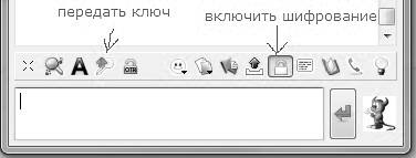

Теперь нам осталось обменяться ключами с собеседником и включить режим шифрования (иконка замочка в диалоговом окне). Для ленивых в PSI+ предусмотрена специальная кнопка для отправки публичного ключа, но передавать таким образом публичный ключ небезопасно. Можно передать ключ серес сервис privnote.com.

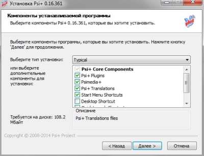

У меня сейчас такая проблема возникла, переходил по твоей ссылке - скачал пси, но там походу версия обновлённая.. нету в настройках вкладки плагины! Немогу настроить отр.
Какая операционная система?
Вот версия под винду.

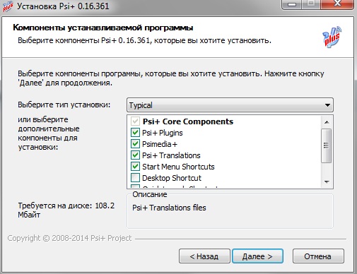

Нужно качать не Пси, а Пси+.
При установке указываем плагины (по-умолчанию галочка стоит).
А дальше по инструкции.
