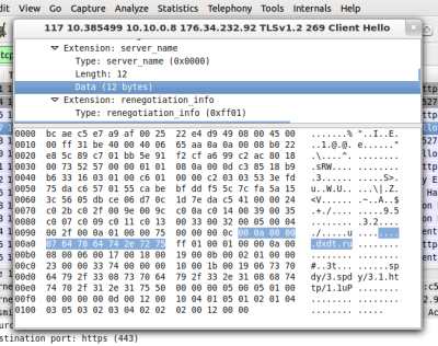

Мы уже писали о том, как переход сайтов на https препятствует их блокировке провайдерами. Разумеется, это при условии, что IP сайта не находится в реестре. Конечно, переход на SSL не панацея, провайдеры с DPI оборудованием все равно смогут заблокировать сайт. Дело в том, что большинство современных браузеров при TLS-соединение (HTTPS) передают имя хоста в открытом виде:
SSL как защита от точечных блокировок и DPI
Получается, если сайт добавлен в реестр целиком, а не отдельная страница сайта, то провайдеры, при желании (и наличии DPI), смогут заблокировать доступ к сайту, даже если он работает по HTTPS.

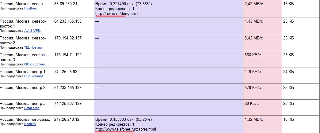

В ряде случаев провайдеры блокируют лишь отдельные страницы сайта, например, ролики Youtube, и переход на https может помочь обойти заглушку провайдера. Так, например, если ваш провайдер блокирует страницу http://www.youtube.com/user/TVSWORDnews, то страница https://www.youtube.com/user/TVSWORDnews может открываться.
Вот фрагмент проверки ссылки http://www.youtube.com/user/TVSWORDnews на сайте ping-admin.ru:
Переход сайтов на HTTPS помешает проведению “мягких блокировок” сайтов провайдерами
Как видим, данный канал Ютуб блокируется некоторыми провайдерами Москвы.

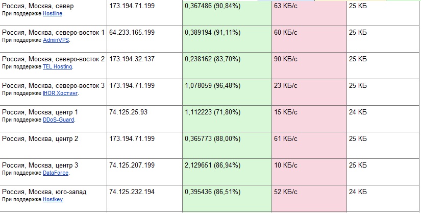

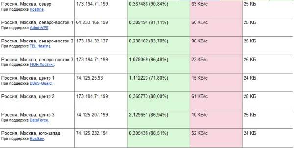

При проверке ссылки https://www.youtube.com/user/TVSWORDnews картина другая:
Переход сайтов на HTTPS помешает проведению “мягких блокировок” сайтов провайдерами, скриншот 2
В тех же самых точках страница загружается.
