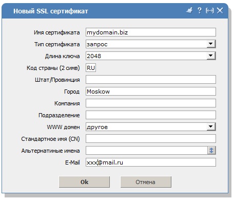

либо через isp manager, во вкладке SSL сертификаты > создать.
Создание SSL-сертификата
Копируем содержимое файла yourdomain.csr в центр сертификации (если сертификат создали из isp manager, то кликаем на него и нажимаем скачать) и создаем набор ключей для вашего домена (придут на Email). Файл yourdomain.csr удаляем с сервера.
