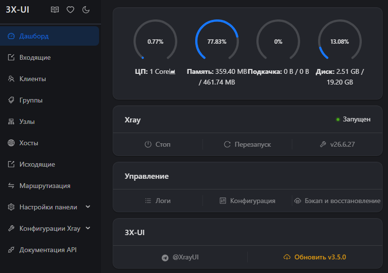

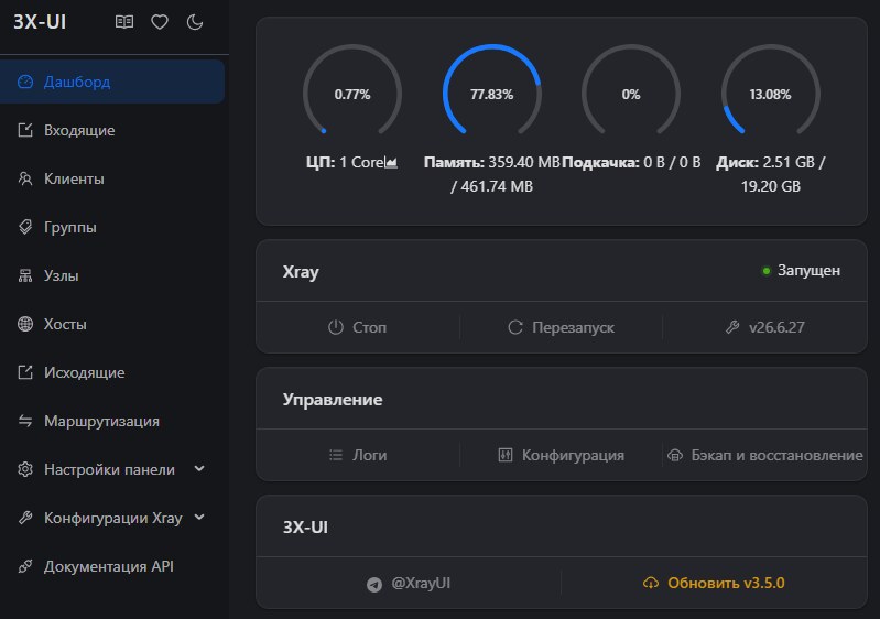

Убедитесь, что Xray запущен и памяти хватает для работы, после чего можно приступать к установке конфигураций.

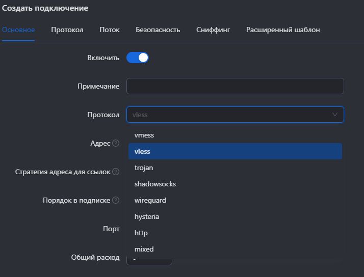

Конфигурации устанавливаются в меню Входящие.
Во вкладке Входящие нужно выбрать протокол и ввести требуемые для него настройки.
4664
Для каждой конфигурации нужно будет указать уникальный порт.
Лучше использовать порты

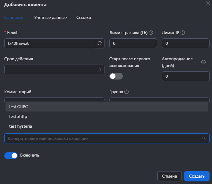

После установки конфигурации нужно создать клиента в соответствующем разделе меню.
4665

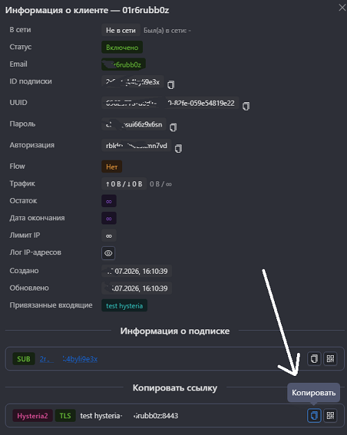

Панель позволяет лимитировать трафик и ip-адреса. Если нужно, чтобы доступ использовался только на одном устройстве, то значение для IP будет 1.

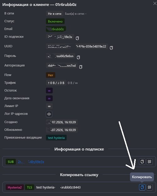

После добавления клиента получаем данные для подключения, кликнув по иконке "Информация о клиенте"
4666
Откроется окно вида.
4667
Конфигурацию можно импортировать в клиенты для Xray через текстовую ссылку или QR код.
