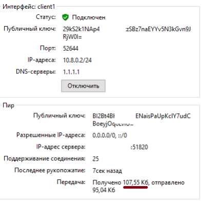

В программе нажимаем "добавить туннель" и загружаем созданный файл.
4508
Если трафик не идет, то можно попробовать удалить строчку "DNS = 1.1.1.1" из конфига.

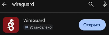

Для Android устанавливаем приложение WireGuard.

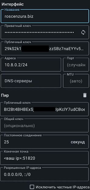

В приложении создаем туннель и загружаем конфигурационный файл.
Если вам неудобно переносить конфигурационный файл на телефон, то выбираем пункт "создать с нуля".
Либо можно создать QR код - инструкция как это сделать будет в конце статьи.
В настройках интерфейса вводим приватный ключ клиента, в настройках пира - публичный ключ сервера и IP адрес сервера. Если не заработает, в поле DNS-серверы можно попробовать прописать 1.1.1.1.
Примерная конфигурация:

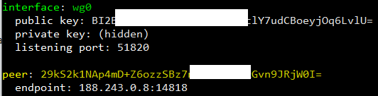

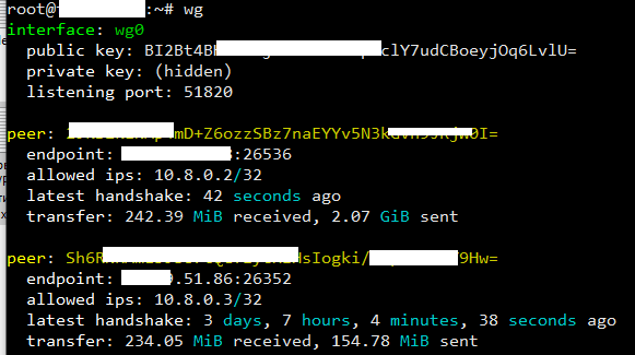

Проверить, что WireGuard запущен можно командой wg
4554
В данном случае идет подключение от двух клиентов. Обратите внимание, что для второго клиента allowed ips другой - отличается одной последней цифрой.
Если нет peer, то возможно перепутали клиентский и северный ключ в конфиге или ввели клиентский ключ неправильно.
Если не идет трафик (в поле transfer нулевое значение или всего несколько байт) - значит неверно настроен фаервол.

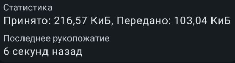

В приложении WireGuard на телефоне есть опция при добавлении туннеля "сканировать QR код".
Останется активировать созданный туннель и убедиться, что все работает.
