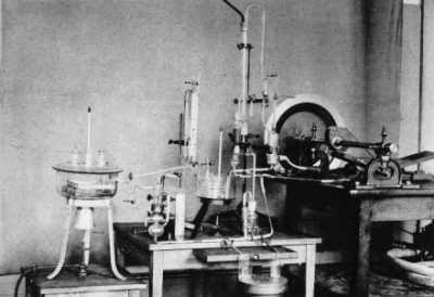

А вот экспериментальный АИК немецкого физиолога Курта Якоба (C. Jacobj), 1890 год.
4452
Из описания устройства:
Справа изображен механизм пульсирующей накачки: качающаяся доска с приводом от двигателя сжимает резиновый баллон. Кровь проходит через систему оксигенации и теплообменник, расположенные рядом с устройством контроля давления. Изолированный орган показан слева. https://ject.edpsciences.org/articles/ject/pdf/2003/03/ject2003353p172.pdf

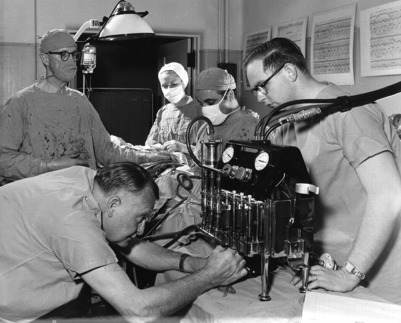

4453
Dodrill GMR
Аппарат Додрилла использовал продвинутый для того времени экранный оксигенатор, который представлял собой цилиндр, содержащий ряд вертикально ориентированных экранов: кровь подавалась на вращающийся цилиндр, который разбивал её на тонкие слои, увеличивая поверхность контакта с газовой средой.

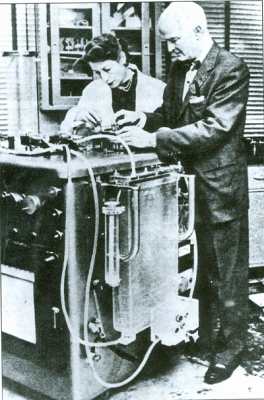

4454
Джон и Мали Гибсон с Gibbon Model II IBM

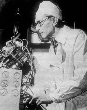

4455
Брюхоненко с прототипом АИК СБ-3
