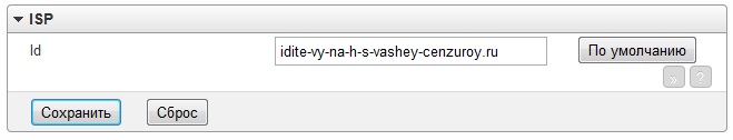

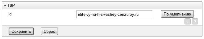

В Опере сделать это достаточно просто.
Вводим в строку браузера opera:config#ISP:
изменение USER AGENT в браузере
И в переменной Id вписываем нужный маркер:
Данный способ работает в версии Opera 12.

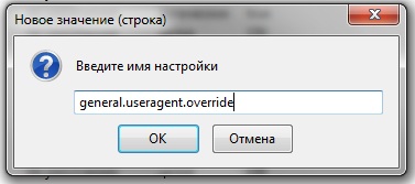

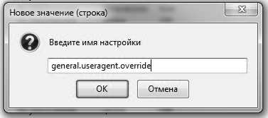

Изменение User Agent в Мозиле (FireFox).
В адресной строке браузера вводим about:config, откроется страница с настройками. Теперь кликаем правой кнопкой мыши и создаем новую строковую настройку с названием general.useragent.override:
изменение юзер агент в браузере Мозила

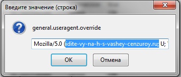

Далее вписываем нужное нам значение:
Изменение изменение USER AGENT в Мозиле
Теперь наша переменная User Agent будет содержать такое значение: Mozilla/5.0 (idite-vy-na-h-s-vashey-cenzuroy.ru; Windows; U; Windows NT 6.0; en-US; rv:1.9.1.5) Gecko/20091102 Firefox/3.5.5;
