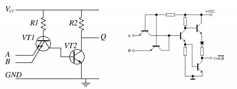

В исторически первом типе логики – резисторно-транзисторной (resistor-transistor logic, RTL), в качестве усилителя использовался тот же самый единственный транзистор, что служил ключом, более никаких полупроводниковых элементов в схеме не было.

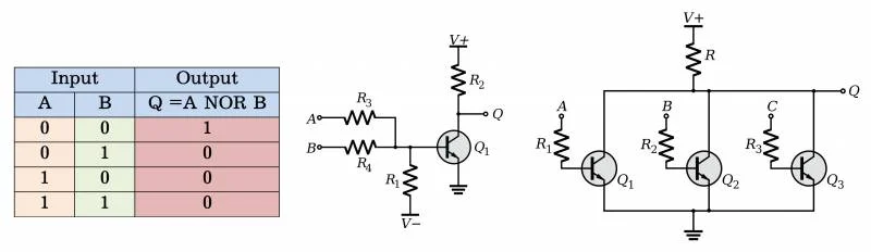

RTL-ячейка выглядит максимально примитивным с точки зрения электротехники образом, например, вот классическая реализация элемента NOR.
4266
Таблица, показывающая как работает NOR-ячейка, и два возможных варианта ее реализации – самый примитивный, двухвходовый 2-NOR, и трехвходовый 3-NOR. Raytheon Apollo Guidance Computer был собран на 4 100 таких 3-NOR микросхем производства Fairchild Semiconductor. Вторая версия, уже для пилотируемых полетов, была усовершенствована до 2 800 микросхем, каждая из которых объединяла два 3-NOR.
4267
AGC – самый известный в мире компьютер, собранный на RTL-логике. Справа – Маргарет Гамильтон (Margaret Hamilton), одна из разработчиц программного обеспечения миссии Apollo (https://wehackthemoon.com, https://www.theatlantic.com).
Естественно, с помощью RTL можно (и нужно!) реализовать и прочие конструкции, например, триггеры.

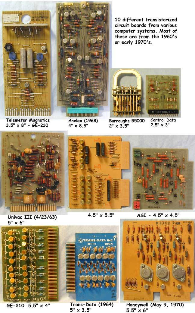

Первый транзисторный компьютер MIT TX0 был собран в 1956 году на дискретных транзисторах по схеме RTL.

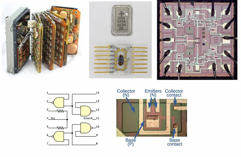

В СССР их осилили клонировать в районе 1966 года, а выпускали разные варианты чудовищно допотопной RTL до середины 1980-х, если не далее.
Разработка происходила по классике, со всем подобающим, как было принято в СССР испокон веков (источник):
Очень редкая бескорпусная РТЛ-логика, одна из первых отечественных логических серий (тема «Микроватт»), разработанная в КБ-2 Ф. Г. Староса. Первоначально она выпускалась под доГОСТовским названием ТИС. История её развития не лишена странных моментов и белых пятен. Предположительно, изначально Старосом в середине 60-х были разработаны 1ЛБ111–1ЛБ113 с разбраковкой по входному/выходному току и времени распространения.
Затем (ориентировочно в самом начале 70-х) появляются 1ЛБ111–1ЛБ113, которые бракуются практически по тем же параметрам, но в абсолютном выражении имеют заметно лучшие характеристики. К примеру, время распространения было 600/650 нс, а стало 100/400 нс. Они нашли применение, к примеру, в гибридных микросхемах 207 серии – вероятно, при замене базового логического элемента, собранного на дискретных транзисторах.
Но достаточно быстро, к 1973 году, выпуск быстродействующего варианта был прекращен, также сошли со сцены и 1ЛБ112+1ЛБ113.
Ситуация вернулась к первоначальной. Что означает этот второй авантюрный вариант, теперь довольно трудно установить, но, возможно, разработчиков было двое. Тогда в этой истории появляется хоть какой-то смысл. Видимо, разработчика более быстродействующего варианта к 1973 году загнобили, что согласуется с историей КБ Староса.
Вишенкой на торте в каталоге 1976 года вновь откуда-то появляется 1ЛБ113…

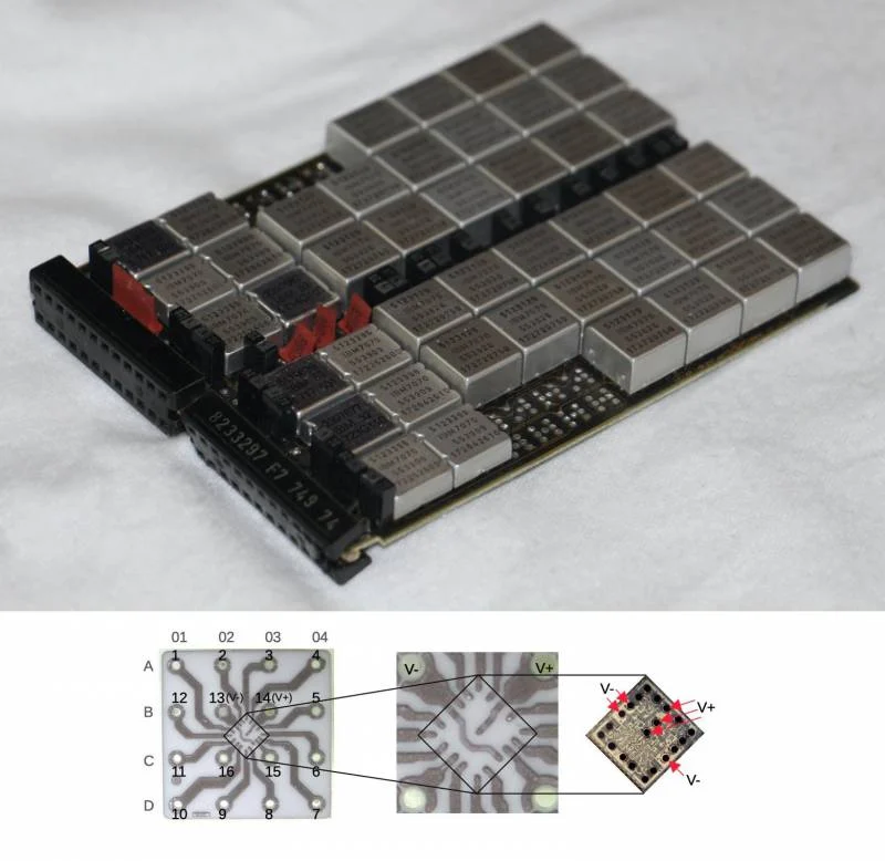

RTL можно реализовать как на дискретных элементах, так и в варианте микросхемы. На самом деле, можно даже заменить транзистор лампой и получить resistor-coupled vacuum tube logic – такую использовал первый прототип электронного компьютера в мире – машина Атанасова-Берри (Atanasoff-Berry Computer, 1927–1942 гг.). В варианте микросхем RTL можно встретить в самых первых чипах – Fairchild Micrologic, а варианте RCTL – в TI SN51x.

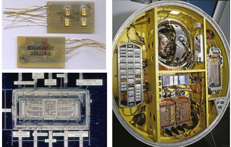

Знаменитая космическая серия RTLC TI SN51x. Сами микросхемы, их внутренне устройство и блок управления Minuteman II с компьютером Autonetics D-37D Missile Guidance System Computer на них (https://minutemanmissile.com/, http://ummr.altervista.org, https://www.petritzfoundation.org)
Нагрузочная способность критична для создания сложных схем – какой там получится компьютер, если наша транзисторная ячейка способна раскачать максимум 2–3 соседа, даже сумматор толковый не соберешь. Довольно быстро возникла идея – использовать транзистор в качестве усилителя сигнала, а логику реализовать на диодах.

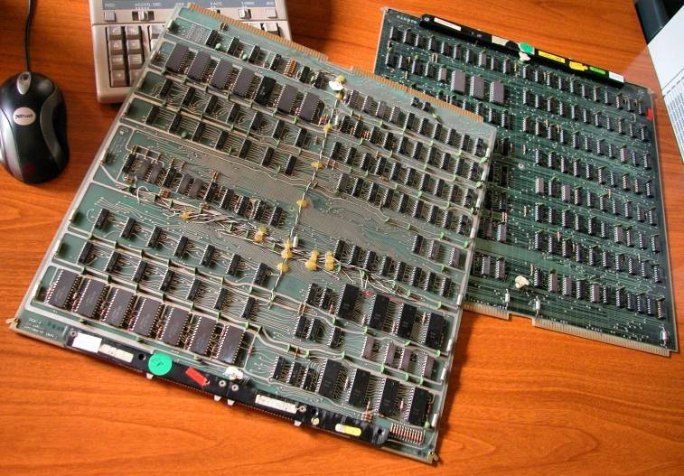

4269
Различные варианты стандартных карт (как правило, 1 карта = 1–2 элемента типа NAND или NOR) от транзисторнных машин 1960–1970 гг., представляют все варианты дискретной логики – DTL, TTL, ECL (фото предоставлено коллекционером http://ummr.altervista.org) /size]

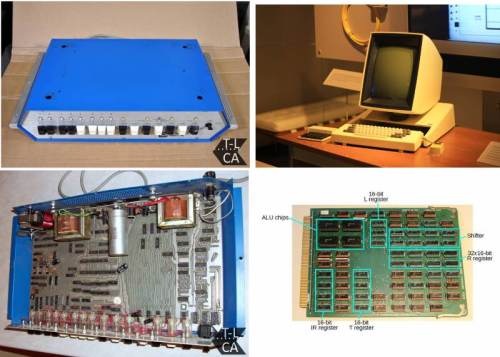

Первый ПК в мире, малыш Kenbak-1, созданный Джоном Блакенбакером (John V. Blankenbaker) в 1971 году. Было выпущено около 40 компьютеров. Сейчас уцелевшие экземпляры стоят около 500 000 долларов. Xerox Alto 1973 года – первая в мире рабочая станция с графической ОС, мышью, WYSIWYG-редакторами и ООП в качестве стандартного средства программирования. Фактически от современного ПК Alto не отличается вообще ничем, кроме производительности. Процессор собран на 4-х TI SN74181, образующих 16-битный BSP (https://t-lcarchive.org, https://3dnews.ru, https://habr.com)

Золотая бессмертная классика – 16-битный процессор на TTL-рассыпухе TI SN74xx. Именно так выглядели процессоры 90 % машин в 1965–1975 гг. Конкретно эти платы представляют собой EAU (Extended Arithmetic Unit) модель 8413 (выпущена в 1974 г.) для миникомпьютеров Data General NOVA (примерный аналог по классу DEC PDP-11) и их же семейства Eclipse (S200, S230, C300, C330). Процессор (который сейчас бы назвали FPU) собран как BSP на чипах 74181. Он был совместим также с машинами General Electric Medical Systems, разработанными на основе Data General (http://ummr.altervista.org).

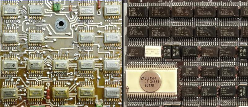

По понятным причинам найти фото плат «Эльбрус-1» не представляется возможным. Примерно представление о микроэлектронике их уровня можно получить из этой картинки. Это космические часы с корабля «Союз», изготовленные в 1984 году на микросхемах 134ЛА8. Они попали в музей в Маунтин-Вью в Калифорнии и были там изучены Кеном Шириффом (Ken Shirriff). Часы, таймер и будильник содержат более 100 ИС, это немного шокирует. Микросхема реализует 4И-НЕ, далее показан распотрошенный чип, его логическая схема, снимок кристалла и участок, отвечающий за 1 транзистор.
Как мы и говорили – чудовищное воплощение советской TTL (особенно в гражданском варианте) было именно тем, что подкосило Ряд-1 и навсегда оставило у многих впечатление, что выпуск клона IBM был страшнейшей ошибкой.

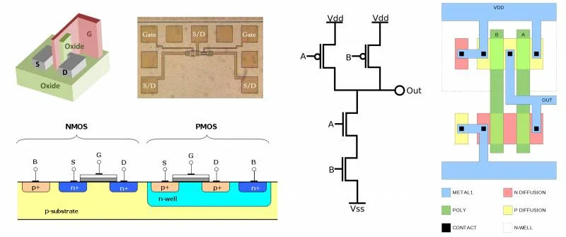

Все, что вы хотели знать о CMOS, но боялись спросить. FinFET (fin field-effect transistor) – одна из самых совершенных реализаций CMOS. Два MOSFET на тестовой пластинке, взгляд через микроскоп. Наглядное различие между nMOS и pMOS. Классический вентиль NAND – его схема и физическое воплощение в кремнии (рисунки и фото https://en.wikipedia.org)

Некоторые из процессоров экзотических архитектур, упомянутые в статье. Фото из коллекции автора.
