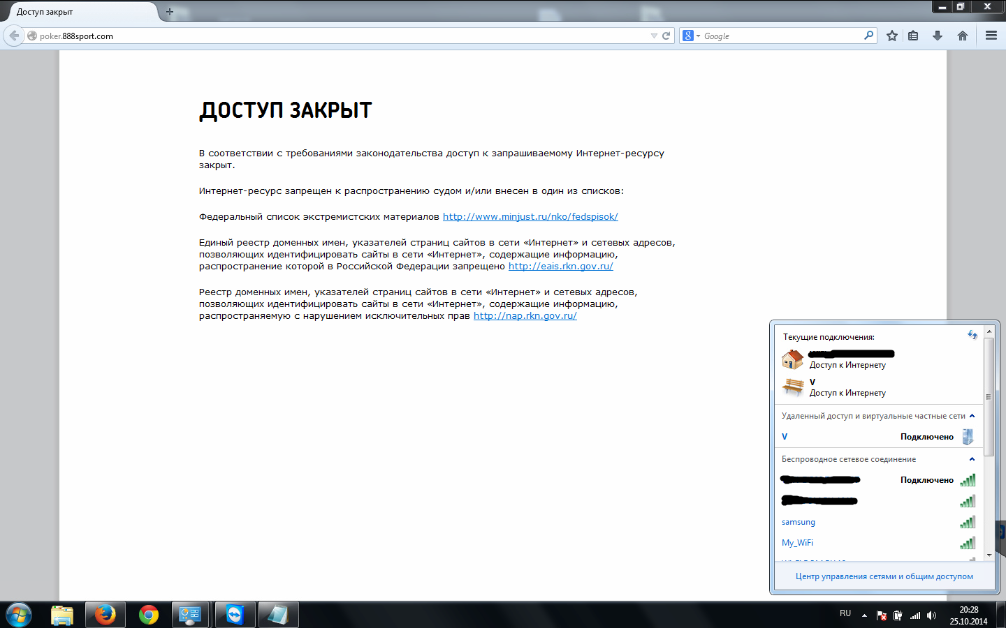

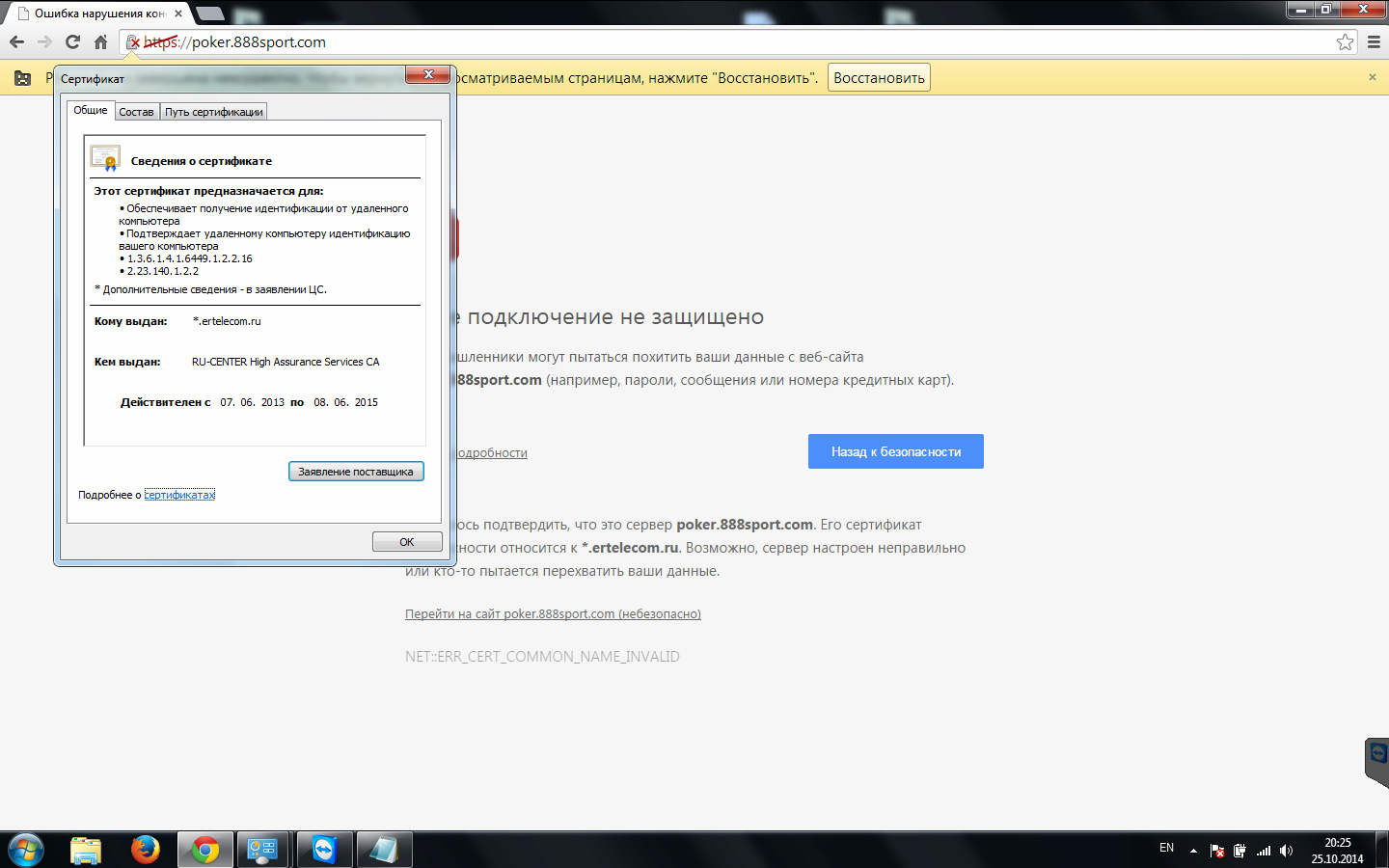

Первым делом захотелось глянуть, что же за страницы получает мой товарищ при заходе на заблокированный сайт без VPN доступа.
При наличии подключения картинка не изменилась: сайт покер-рума отдавал сертификат провайдера моего товарища. Nslookup отдавал IP адрес заглушки. После прописывания VPN-сервера в качестве DNS-сервера в подключении ситуация изменилась — сертификат начал отдаваться правильно, но доступ все равно оставался закрыт.
Как вы могли заметить, https из строки адреса был убран специально — проверить, как блокируется сайт при использовании VPN.
Был сброшен кэш DNS Windows и по https ситуация улучшилась — сайт начал работать. Однако доступ без https по прежнему выдает заглушку. Скорее всего, проблема где-то на ПК товарища, но в этом я не уверен, в любом случае — ему было достаточно https и на данный момент его все устраивает.
