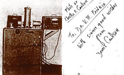

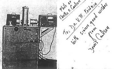

Первый советский копировальный аппарат представлял из себя коробку высотой около одного метра и шириной полметра. На ней был закреплён генератор тока и два цилиндра. Устройство оказалось удивительно простым и понятным. Посмотреть на изобретение приезжал лично министр. Он был настолько впечатлён увиденным, что поручил организовать массовое производство новых аппаратов на заводе в Кишинёве. А в Вильнюсе открыли специальный НИИ, занимавшийся исследованиями электрографии.

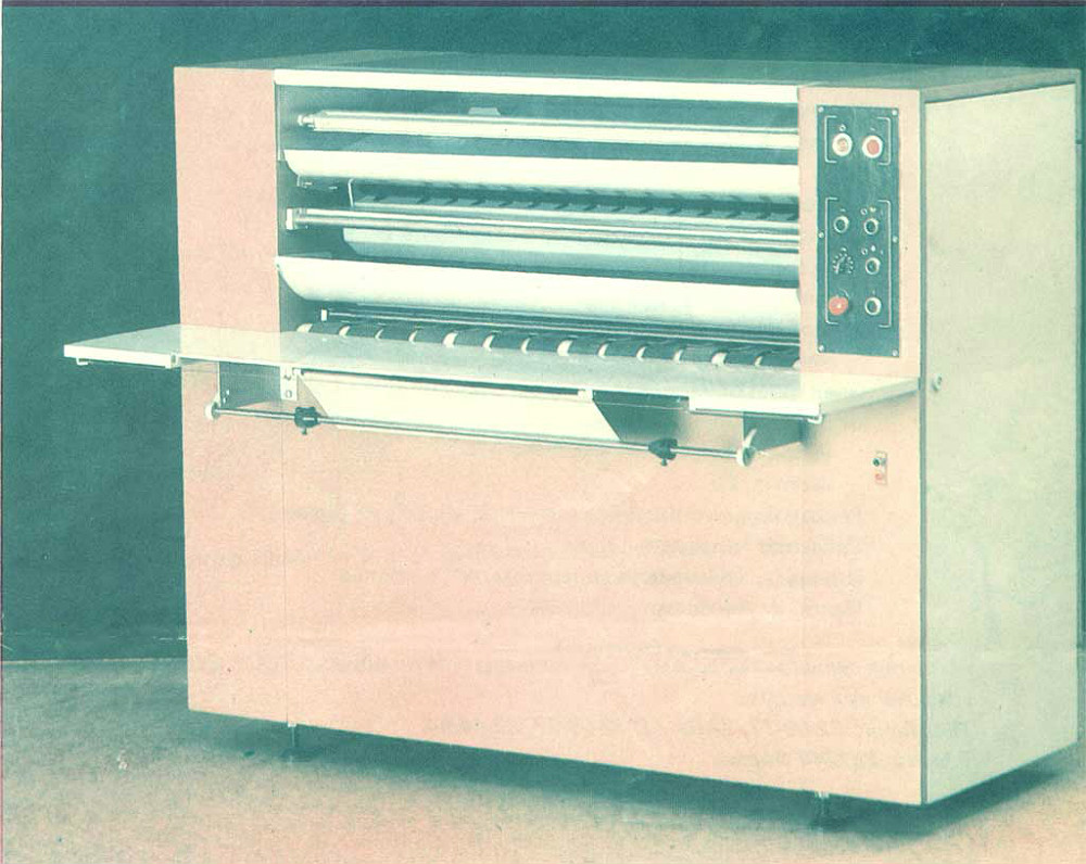

В конце 1960-х в СССР вернулись к идее создания своих копировальных аппаратов. На Казанском оптико-механическом заводе начали собирать устройство «РЭМ» — ротационную электрографическую машину. Её выпускали в двух модификациях — РЭМ-420 и РЭМ-620. Цифры обозначали ширину рулонной бумаги. Мощность электрооборудования первых аппаратов была очень большой. Например, РЭМ-620 потреблял почти 8 кВт электроэнергии. Весили они около тонны и работало на них по два человека.
Чуть позже аналогичные аппараты стали делать другие заводы — БелОМО и Грозненский завод полиграфических машин под маркой «Эра». Примечательно, что в Грозном делали малоформатные аппараты под А3 и А4, которые работали не только с рулонной бумагой, но и с отдельными листами.
«РЭМ» и «Эра», в отличие от аппарата Фридкина, по принципу действия и оптической схеме во многом повторяли «ксероксы» 1950-60-х годов. Но когда западные модели делались всё более надёжными, эргономичными и компактными, главным преимуществом советских была низкая стоимость расходных материалов.
Первые копировальные аппараты советского производства были ещё и достаточно пожароопасны. При остановке движения бумаги она практически сразу же загоралась под действием потока тепла от инфракрасного излучателя. В помещениях, где стояла техника, приходилось устанавливать специальную систему пожаротушения, а на корпусе аппарата крепить углекислотный огнетушитель.

В 1965 году нашу лабораторию в Институте кристаллографии посетил Честер Карлсон. Основатель ксерографии заинтересовался моими статьями. Нас вместе сфотографировали с помощью электрофотоаппарата на электрете. В конце 50-х годов профессор Колумбийского университета Хартмут Кальман с сотрудниками повторил мои эксперименты по электрофотографии на фотоэлектретах и нашёл ей интересное применение в космической связи. Об этом он рассказал на коллоквиуме в Мюнхене, где мы встретились в 1981 году. За эти работы американское фотографическое общество наградило меня медалью Козара, а немецкое и японское — избрали почетным членом.
