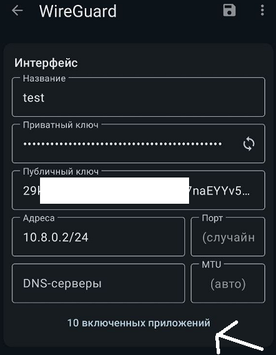

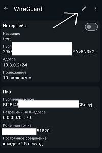

<p>[QUOTE="moder, post: 65980, member: 1"]</p><p>В Wiguard можно указать для каких приложений включать впн. </p><p>После добавления туннеля (см. <a href="https://roscenzura.org/threads/8253/">инструкцию</a>)</p><p>Нужно будет зайти в настройки туннеля нажав на карандашик.</p><p>[ATTACH=full]4613[/ATTACH]</p><p></p><p></p><p>На следующем шаге можно настроить приложения, для которых туннель будет включен или исключен.</p><p>[ATTACH=full]4612[/ATTACH]</p><p></p><p>Таким образом вы можете включить wiguard только для нужных приложений, например, мессенджера, браузера (допустим, только для браузера Опера, а Google Chrome будет открывать как обычно), криптокошелька, а в остальном Интернет будет работать как обычно. И тогда туннель можно держать включенным все время, не нужно его будет отключать при использовании российских приложений или Яндекс Карты.</p><p>[/QUOTE]</p>
