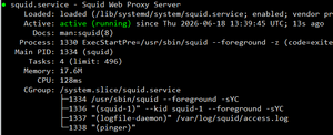

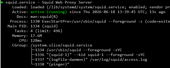

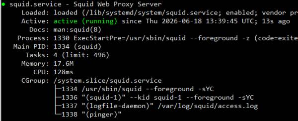

И смотрим статус
systemctl status squid
Если высвечивается зелененький active, то squid запущен.

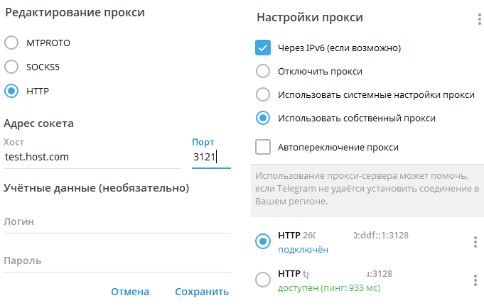

Можно проверить работу прокси через Telegram
4592
В поле хост можно указать и сам ip6, либо можно создать домен для удобства с AAAA записью вида subip6.domain.com.
