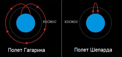

Главное отличие было в характере и продолжительности полёта: полет Юрия Гагарина был орбитальным и длился 1 час 48 минут, тогда как полет Алана Шепарда был суборбитальным и длился только 15 минут.
Правда, в отличие от Гагарина, полёт которого проходил полностью в автоматическом режиме, Шепард осуществлял управление кораблём, а именно: изменял положение корабля с помощью управляющих струй.
Было еще одно важное отличие: Гагарин катапультировался из спускаемого аппарата на высоте около 7 км и приземлился на парашюте, тогда как Шепард остался в корабле и приводнился вместе с ним. Почему это важно? Дело в том, что изначально в правилах Международной авиационной федерации (FAI) было требование обязательной посадки внутри аппарата для оценки полета как пилотируемого*, но после полёта Гагарина это требование отменили.
