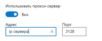

Далее в параметрах на компьютере указываем IP сервера и порт.
