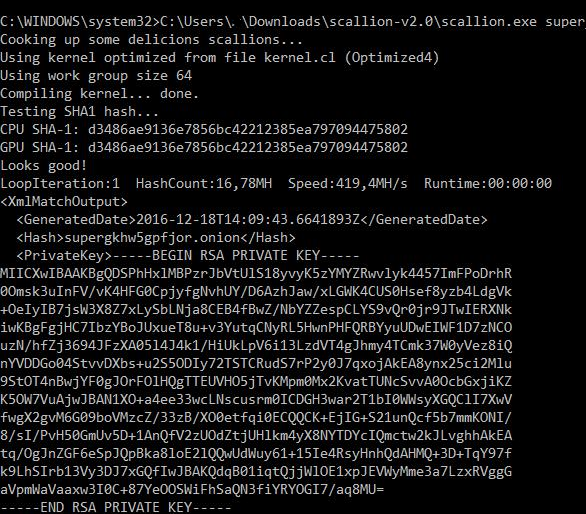

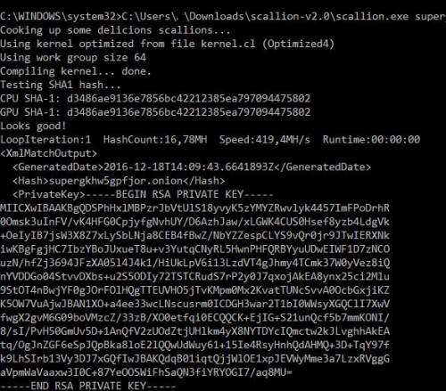

[QUOTE="moder, post: 9007, member: 1"] Для создания сайта в даркнете потребуется настроить сервер для работы с сетью Tor и генерировать onion-домен (публичный ключ). [STRONG]Где взять хостинг для onion сайтов[/STRONG]? Специализированных сервисов нет (а если и есть, то вряд ли им можно доверять), придется брать [URL='https://roscenzura.com/threads/145/']абузоустойчивый vps[/URL] или vds. Ставим и настраиваем nginx так, чтобы он не собирал и не выдавал никакой информации. [code] http { ... server_tokens off; # отключаем показ версии софта error_log /dev/null crit; # отключаем логи ... } [/code] [B][SIZE=4]Устанавливаем Tor и генерируем onion адрес[/SIZE][/B] [code] $ sudo apt-get install tor или (в Centos) $ yum -y install tor [/code] Если не ставится, добавляем репозиторий Тора и пробуем ещё. [code] # touch /etc/yum.repos.d/torproject.repo # vi /etc/yum.repos.d/torproject.rep [/code] В torproject.rep вставляем [code] [Tor] name=Tor Project Repo baseurl=http://deb.torproject.org/torproject.org/rpm/el/6/$basearch/ gpgcheck=1 enabled=1 gpgkey=http://deb.torproject.org/torproject.org/rpm/RPM-GPG-KEY-torproject.org.asc [/code] После установки правим файл [B]/etc/tor/torrc[/B] [code] HiddenServiceDir /var/lib/tor/site1 # путь к закрытому ключу HiddenServicePort 80 127.0.0.1:80 [/code] Перезапускаем Тор. [code] /etc/init.d/tor restart [/code] При перезапуске Тора в папке [B]/var/lib/tor/site1 [/B]будет создан приватный ключ (файл [B]private_key[/B]). На основе приватного ключа генерируется onion-домен (файл [B]hostname[/B]). Вам важно сохранить ключ, а файл [B]hostname [/B]на работу сайта не влияет - это просто имя домена. Соответственно, если кто-то получит ваш ключ, то сможет вмешиваться в работу вашего сайта. Особенно это критично для даркнет-магазинов. Поэтому опасно привлекать к работе над сайтом третьих лиц или пользоваться услугами onion-хостеров. Генерированный домен будет представлять случайный набор из 16 символов вида p3igfi4pfjz63s5y.onion. Для [B]создания красивого домена onion[/B] потребуется время и специальный софт. [B]Программы для генерации читаемого onion домена. [/B] [INDENT][URL='http://github.com/lachesis/scallion'][B]Scallion[/B][/URL] - использует подбор хэшей через GPU .NET/Mono. [B][URL='http://blacksunhq56imku.onion']Eschalot[/URL][/B] - поиск по словарю, Unix/Linux[/INDENT] Удобнее, на мой взгляд, Scallion, т.к. его можно запускать на своей домашней машине под Windows. Если ваш сервер мощнее домашнего компа, запускайте на сервере. Качаем и запускаем из командной строки файл [B]scallion.exe[/B], через пробел пишем интересующую фразу. [ATTACH=full]2444[/ATTACH] Чем длиннее фраза, тем дольше времени уйдет на генерацию. Есть специальные магазины по продаже onion-доменов, типа [B]udoheels4great5d.onion[/B]. Но продавец знает ваш ключ и сможет вмешаться в работу сайта. [B][SIZE=4]Настраиваем сервер для работы с сетью Tor[/SIZE][/B] Правим конфиг nginx. [code] server { listen 127.0.0.1:80 default_server; server_name localhost; root /var/www/site1; #путь к onion сайту index index.php; location / { allow 127.0.0.1; deny all; # делаем сайт доступным только для localhost. } } [/code] Теперь перезапускаем nginx и проверяем доступность сайта в Tor-браузере. [/QUOTE]
