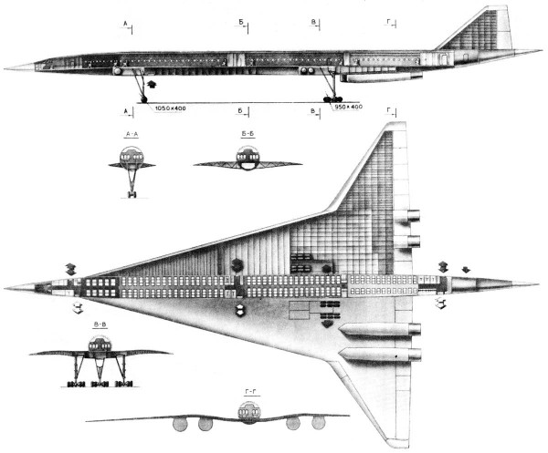

II.Конкорд и Ту-144 похожи из-за одинаковых требований
Типичные высказывания: В июне 1965 года модель показали на ежегодном авиасалоне в Париже. «Конкорд» и Ту-144 оказались поразительно похожими друг на друга. Советские конструкторы говорили — ничего удивительного: общая форма самолета определяется законами аэродинамики и требованиями, предъявляемыми к определенному типу машин.

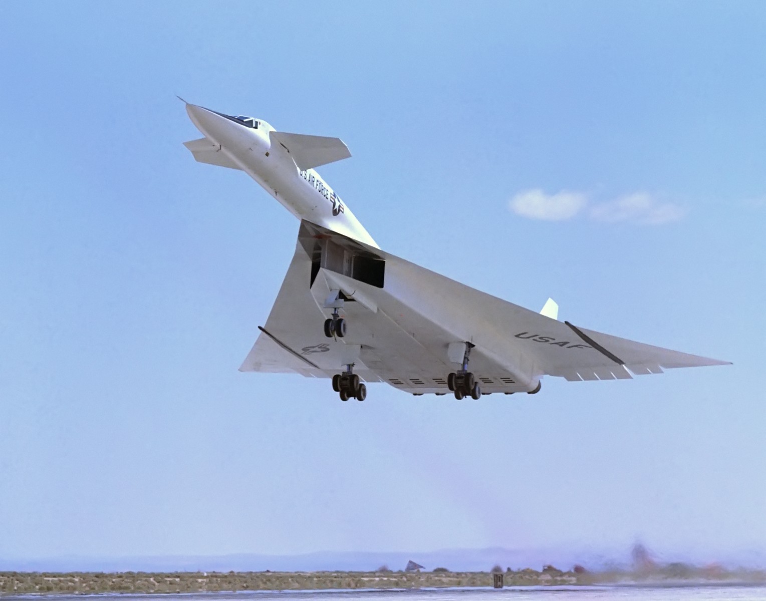

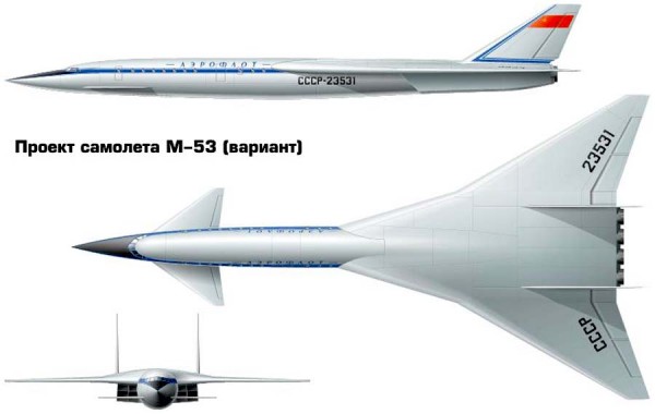

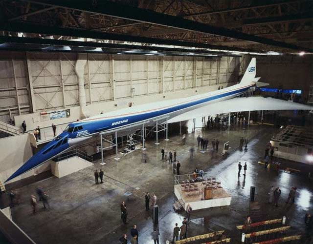

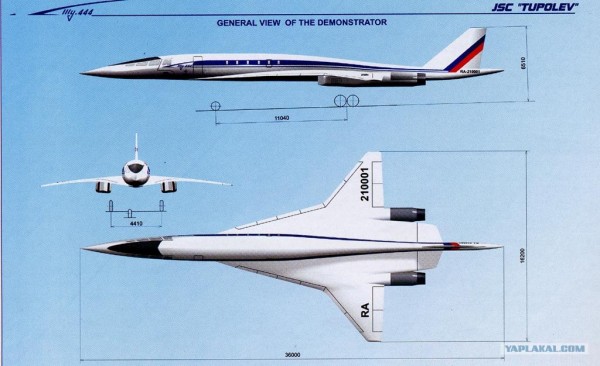

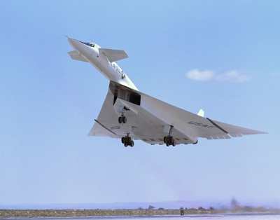

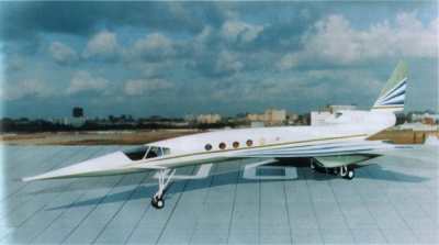

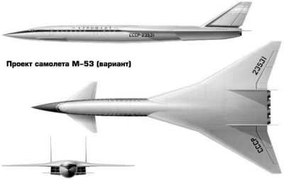

Ту-144 и "Конкорд" - а какую еще компоновку для сверхзвуковика можно было бы предложить в то время?
Полминуты поиска - и видим, какое множество компоновок может быть для суперсоника.

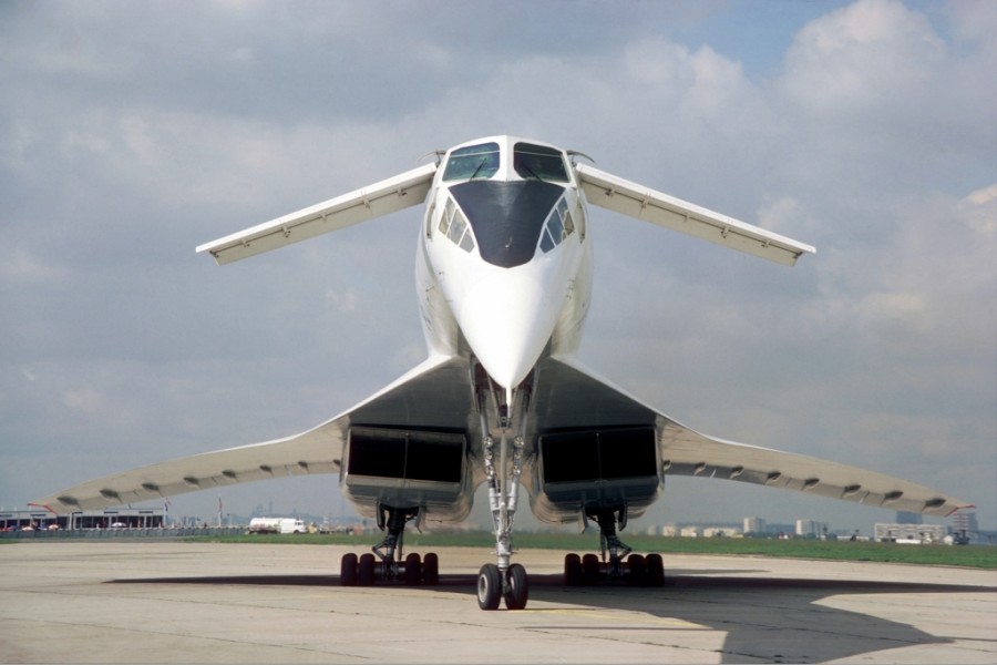

III.Крылья в носовой части - оригинальное решение разработчиков КБ Туполева. Является основой для двух других мифов:
1)Эти крылья - свидетельство превосходства Ту-144 над Конкордом;
2)Эти крылья вызвали большой интерес французов и они послали истребитель шпионить за Ту-144 (отчего тот и разбился)
На деле же все было ровно наоборот - из-за плохой аэродинамической проработанности Ту-144 он клевал носом на малых скоростях. Для компенсации и были сделаны крылья в носовой части. Конкорд был проработан лучше и такой проблемы не имел. Что касается носовых крыльев (canards), то их использовала еще North American XB-70 Valkyrie
