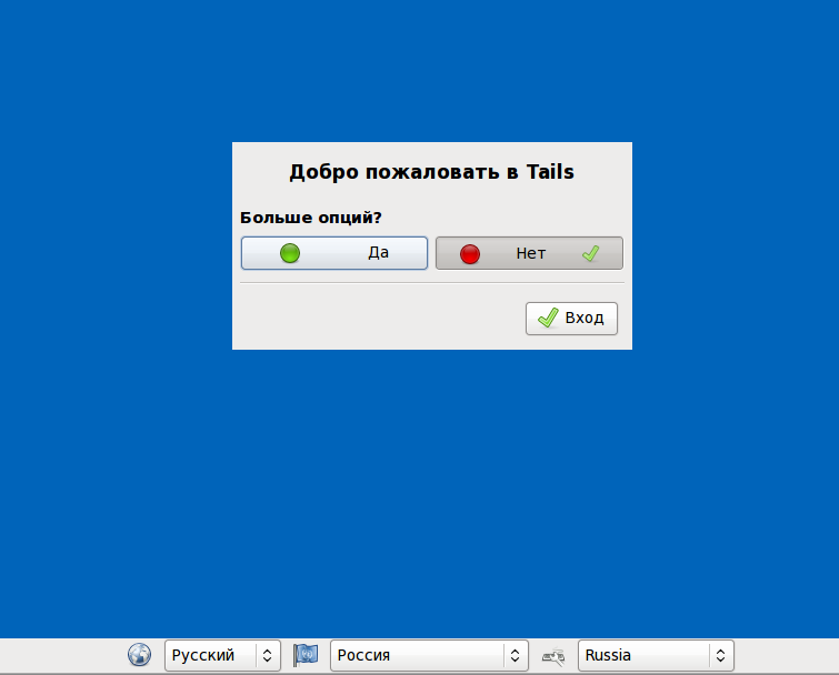

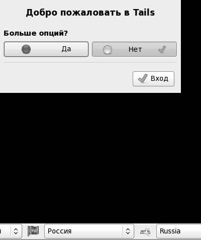

При закрузке системы вы сможете выбирать язык, часовой пояс и раскладку клавиатуры.
Tails установка

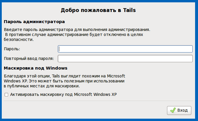

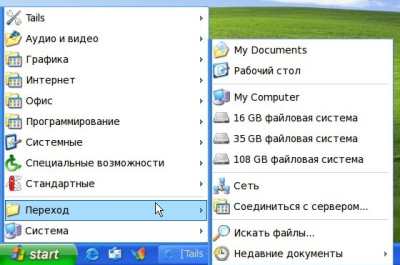

На следующем шаге вы можете задать пароль администратора и выбрать режим маскировки под Windows XP.
Tails - анонимный доступ в сеть с флешки

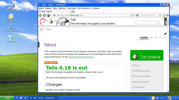

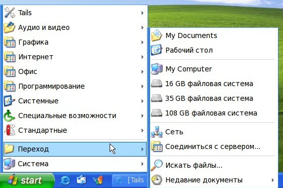

Tails в режиме эмуляции под Windows XP:
Меню пуск в режиме эмуляции Windows XP:

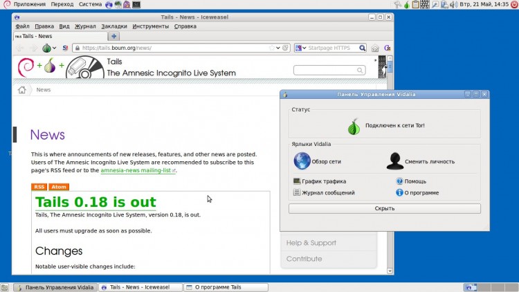

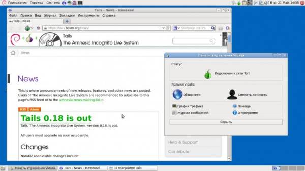

Стандартное рабочее окружение Tails (Gnome2):

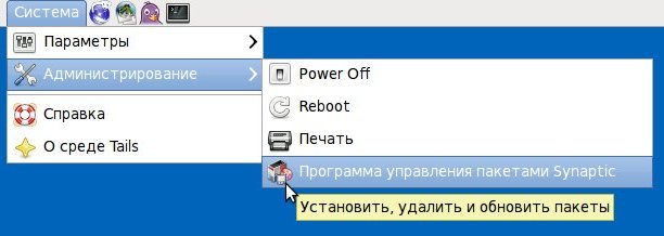

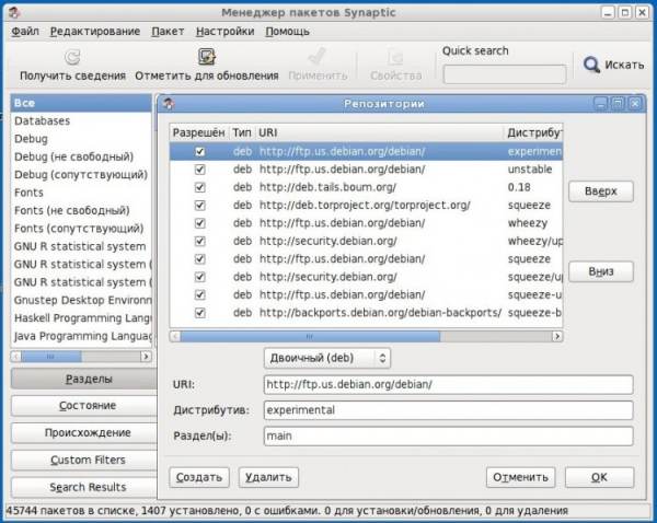

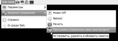

Режим Debian в Tails позволяет установить дополнительные приложения через менеджер пакетов Sinaptyc.
Поддерживается также автоматическая установка дополнительных пакетов перед началом каждого сеанса и их обновления при появлении сетевого соединения.

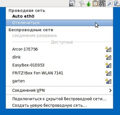

Все сетевые соединения в Tails, кроме трафика через сеть Tor, блокируются пакетным фильтром.

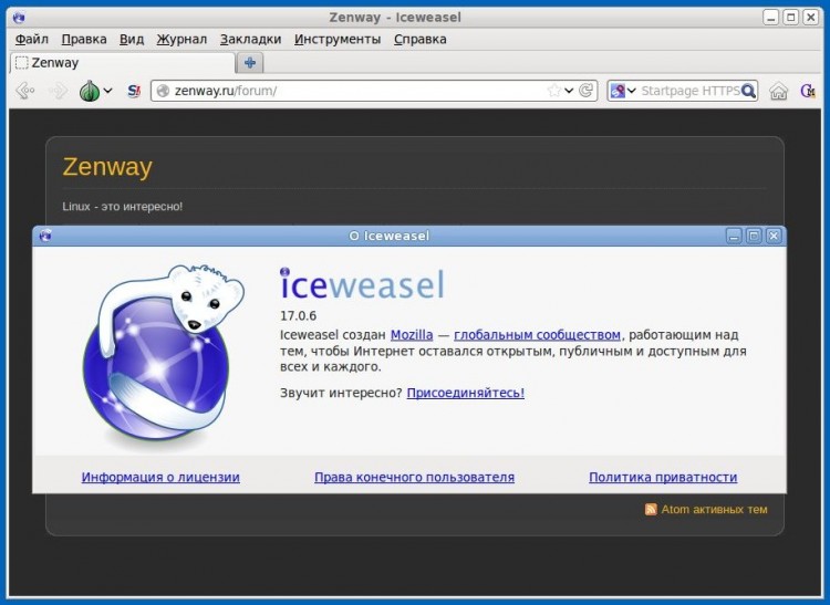

Браузер Iceweasel поставляется с дополнительными пачами от проекта Tor Browser.

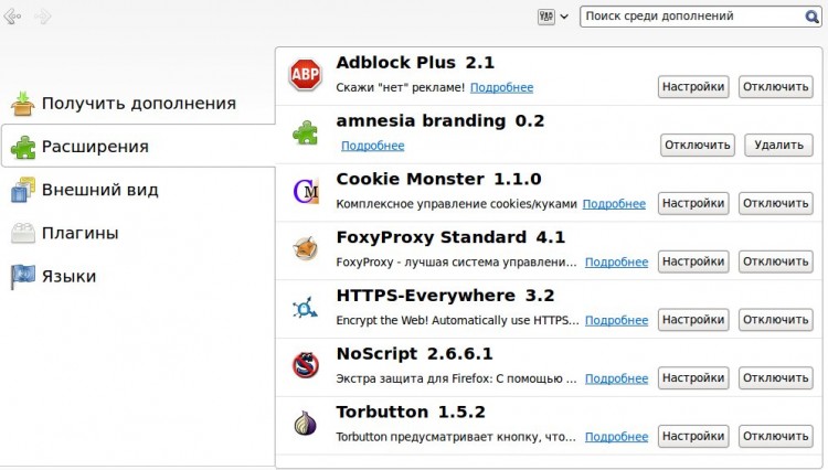

Браузер Iceweasel укомплектован следующим набором расширений:

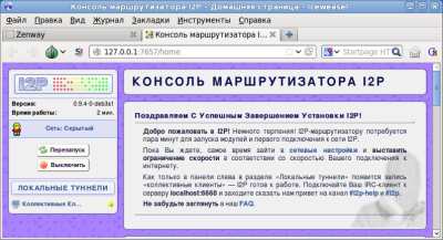

Также в Tails есть поддержка анонимной сети I2P, которая обеспечивает анонимную работу приложений. Сеть базируется на механизме сообщений в стиле IP, однако есть и библиотека для создания надёжных потоковых соединений в стиле TCP.

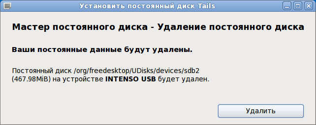

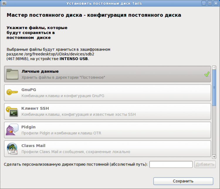

Tails поддерживает режим сохранения пользовательских данных межу загрузками, для хранения данных на USB-накопителе создаётся отдельный зашифрованный раздел, с помощью "мастера создания", для шифрования используется TrueCrypt.
Tails - анонимный доступ в сеть с флешки, скриншот 2
При помощи аналогичной утилиты этот раздел с USB-накопителя может быть легко удалён.

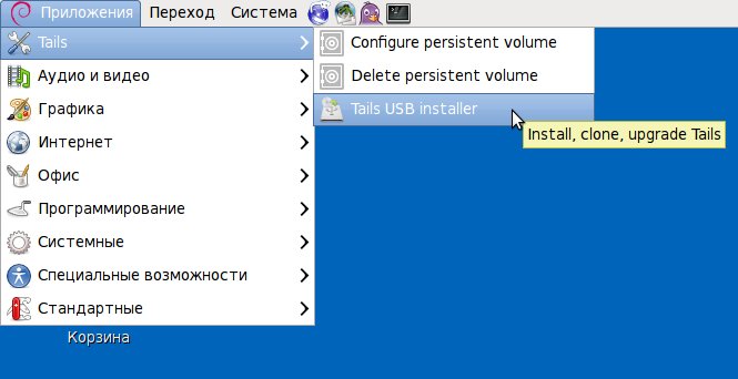

1. Как установить Tails?

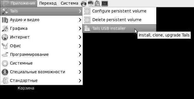

Лучше всего прожечь образ Tails на DVD-диск, загрузиться с него и через встроенный установщик сделать загрузочную флешку (емкостью от 8 гигабайт и выше):
Applications » Tails » Tails Installer » Clone & Install » [Внимательно выбираем устройство для установки] » Install Tails

2. Как включить возможность сохранять свои данные (файлы, программы, закладки и т.д.)? | Как активировать Persistent Volume (постоянное хранилище)?
Загрузиться с флешки с Tails (как это сделать правильно см. выше) и создать специальный зашифрованный раздел для хранения данных:
Applications » Tails » Configure persistent volume » [Отмечаем всё] » [Ждём]
Перезагружаемся, задав пароль и включив Persistent.

Устанавливать также как и в обычном Debian Linux, любым способом:
- в терминале от суперпользователя root
apt-get update
apt-get install [название пакета]
- через менеджер пакетов Synaptic

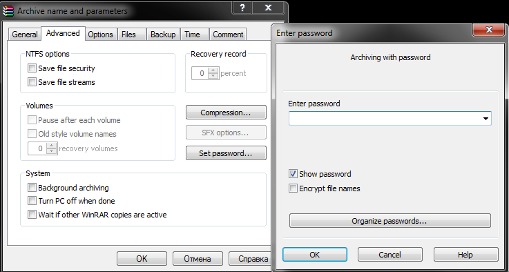

А вообще флешка не очень надежный инструмент для хранения важных файлов, я бы советовал хранить и шифровать на сервере. На рабочей машине тоже можно, в Windows обычным WinRAR. Алгоритмы шифрования WinRAR достаточно надежны, нужно только придумать хороший пароль (символы и цифры).

Подскажите пожалуйста, не могу найти менеджер пакетов Synaptic, как его установить или включить? tails 3.5
