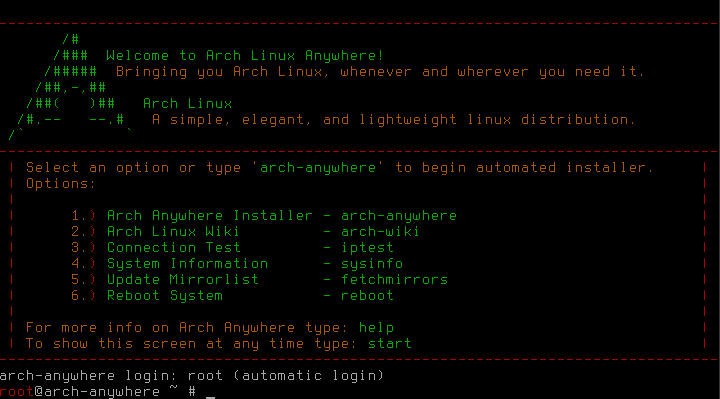

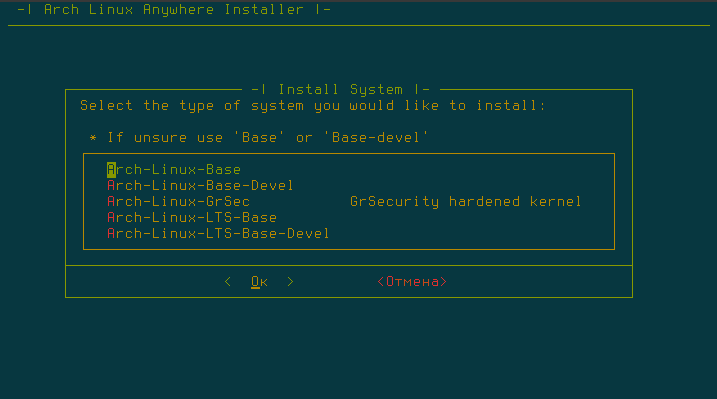

Я выше уже писал, что выход есть и этот выход - Arch-anywhere. Что такое Arch-anywhere? Это тот же Arch Linux, НО (!) с псевдографическим инсталятором. Какие-то добрые дядьки облегчили процесс установки для чайников. Итак, идёшь сюда и качаешь торрент-файл. После скачиваешь сам образ, далее записываешь его на флешку посредством Rufus. После того, как всё сделаешь, грузишься через БИОС, выбираешь свою флешку и начинается процесс установки Arch Linux. Ты видишь перед собой вот такое меню:
Arch Linux
Выбери пункт установки соответствующий архитектуре твоего процессора. Жмакай. Далее начнётся загрузка (много непонятных букаф). После ты увидишь следующее меню:
Здесь, где мигает курсор _ вбиваешь цифру 1 и жмакаешь Enter. Всё, ты собственно попал в сам инсталятор. Ты видишь первое меню с выбором языка установки (а то же ты в английцком не бум-бум?). Выбирай рюсзиан. и жмакай Ок энтром (вся навигация осуществляется с помощью стрелок на клаве). Далее тебя спросят, хочешь ли ты начать процесс установки? Жмакай Да! Далее будет меню с выбором раскладки клавиатуры. Ничего не меняй, оставь дефолтную (keymap). Далее будет меню с выбором локали. Выбирай ru_RU.UTF-8. В следующем меню нужно будет выбрать свою часовую зону. Выбирай Europe (надеюсь ты не в Африке живёшь?) и далее тот город к часовому поясу которого привязан твой Мухосранск.

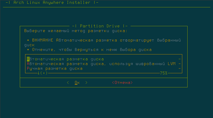

А вот в следующем меню всё серьёзнее. Здесь предлагают выбрать разметку диска. Выбирай автоматическую (ты же тупенький и ручками не умеешь?). Если параноик и хочешь зашифровать диск, то выбирай с шифрованием LVM, что мы собственно и сделаем в целях безопасности.
Далее будет твой диск, он обозначен как /dev/sda (да, это не Винда и тут нет дисков C, D и прочего). В следующем меню будет выбор типа файловой системы. Тут тоже не как в Винде и нет FAT или NTFS. Выбирай ext4. В следующем меню предложат создать раздел подкачки. Ты тут уж сам решай, если у тебя оперативы свыше 4 гига, то он нах не нужен если меньше, то создавай. Ставь столько, сколько у тебя оперативки.

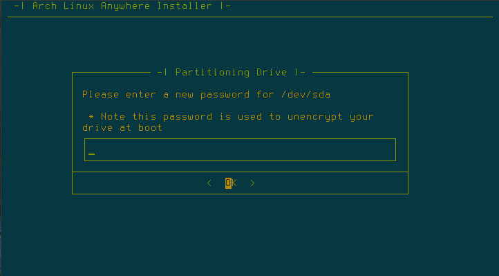

В следующем меню тебе предложат создать таблицу разделов GPT, можешь послать если у тебя не UEFI вместо БИОСа. Всё, в следующем меню покажут твой ранний выбор своей судьбы: диск на который будет произведена установка, его размер, тип файловой системы и размер раздела подкачки (если ты его создавал). Помолись и жмакай Write-Changes (Записать-Изменения), ибо сейчас попрёт форматирование диска и его шифрование. И вот в следующем меню тебя попросят ввести пароль, тот которым ты шифруешь диск:
Вводи, затем заново для подтверждения. Запиши его куда-нибудь, ибо если забудешь, то кранты, ты не сможешь расшифровать потом диск!!! Далее попрёт форматирование, создание разделов, шифрование диска и прочая лабуда. Просто следи за полоской от нех делать. В следующем меню спросят про обновление листа зеркал репозиториев. Ессесно Да! В следующем меню выбирай рашинский сервак RU.

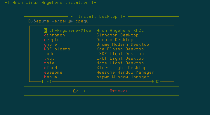

Думал отмучился? Нет, веселье продолжается! В следующем меню спросят хочешь ли ты установить рабочее окружение и оконный менеджер? Ну ты же ещё не настолько очкаст, чтобы работать в голой консоли? Конечно да! Далее будет меню с выбором рабочих окружений и оконных менеджеров.
Arch Linux установка
Тут уж я ничего советовать не могу, дело вкуса каждого. Погугли, почитай описания, посмотри скрины. Единственно, что могу подсказать, так это: если у тебя старый комп или ноут и мало оперативки, то ставь лёгкое окружение типа XFCE, LXDE или LXQT, ну или Mate, они простые и похожи чем-то на виндовское. Если комп мощный и хочется красоты, то ставь тогда KDE Plasma, GNOME или Cinnamon. Остальные я даже не рассматриваю. Далее спросят установить ли xf86-input-synaptics? Если у тебя ноут, то ставь. В следующем меню спросят хочешь ли ты установить LightDM? Это графический дисплейный менеджер для X Window System. Эта программа регистрирует пользователей в операционной системе, предлагая им ввести их логин и пароль. Также позволяет выбирать графическую среду (сеанс) и локаль (набор языковых и региональных настроек). Конечно да! Далее снова будет меню, с перечислением того что ты выбрал, размером, а также дополнительных пакетов нужных для рабочего окружения. Можешь снова курить, пить кофе и делать зарядку.

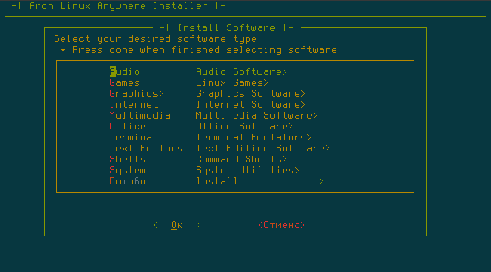

Остался последний этап. В этом меню тебя спросят, не желаешь ли ты установить часто используемое ПО? В принципе ты можешь забить и не устанавливать и установить позже, но тогда ты получишь на выходе голую систему с минимальным набором программ, установившихся вместе с рабочим окружением. Я советую всё же установить.
Меню разбито на виды софта: аудио, игры, графика и т.д. Выбирай раздел и жмакай Ок, тебя перекинет в другое, где ты сможешь отметить нужные пакеты (выбор осуществляется посредством клавиши Пробел). Каждый раз после выбора пакетов, будет появляться меню с подтверждением записи выбранных тобою пакетов в инсталляционный список. Жмакай Add. Как только закончишь с выбором необходимого тебе софта, выбирай последний пункт "Готово" и жмакай Ок. Будет опять меню со списком выбранных тобой пакетов и их общим размером, жми Install и в третий раз кури, пей кофе и делай гимнастику. Время установки зависит от количества выбранных тобой пакетов и их размера. Не забывай, что вместе с ними ставятся ещё и всякие необходимые для их работы зависимости.

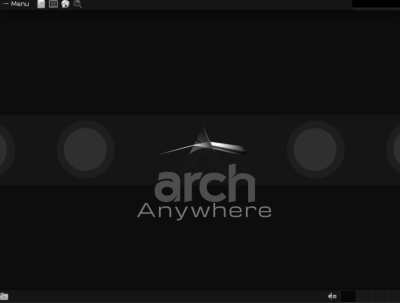

Всё, вот и последнее меню, в котором тебе предлагают ребутнуться. Перезагрузись, загрузись с жёсткого диска и увидишь меню загрузчика grub. Дальше тебе надо будет ввести пароль от зашифрованного диска. Далее будет окошко LightDM, в котором выбираешь свой ник (юзера, которого ты создал), водишь пароль и вот ты в системе!
Поздравляю, теперь ты счастливый обладатель Arch Linux, можешь теперь ходить задрав нос и гнуть пальцы перед одноклассниками. Как видишь, всё оказалось просто! Удачи, маленький и начинающий задрот. Осваивай дальше Арч по arch-wiki и гугли, если что будет непонятно, моя миссия выполнена, про установку yaourt напишу позже, хотя ты и сам можешь найти как это делается.
