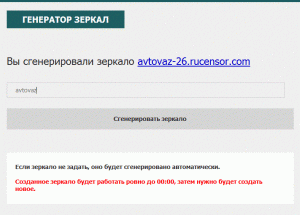

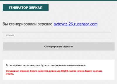

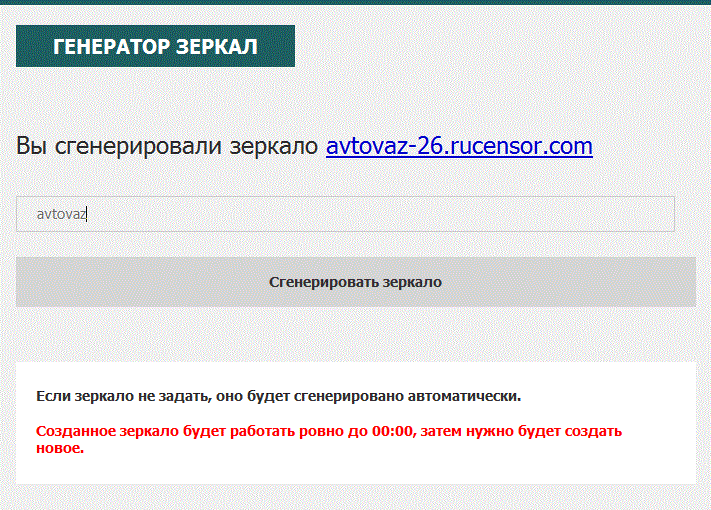

Наш генератор зеркал предлагает пользователю сгенерировать ссылку для перехода на зеркало сайта, причем имя поддомена можно придумать самому.
Ссылка живет ровно до полуночи, после чего пользователю предлагается сгенерировать новую (это нужно для того, чтобы цензоры не успевали заносить адреса в реестр).

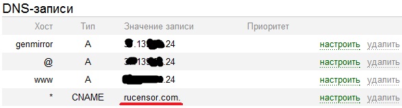

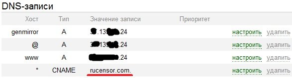

Предположим, у нас есть заблокированный сайт mydomain.com, тогда для работы генератора зеркал нам понадобится отдельный домен, пусть будет mydomain.org. Прописываем в настройках DNS запись CNAME, которая будет перенаправлять все поддомены на главный домен. В вашем случае это будет домен mydomain.com.
Для домена mydomain.org создаем отдельную папку на сервере, лучше с отдельным IP адресом, так как многие провайдеры до сих пор блокируют по IP.
